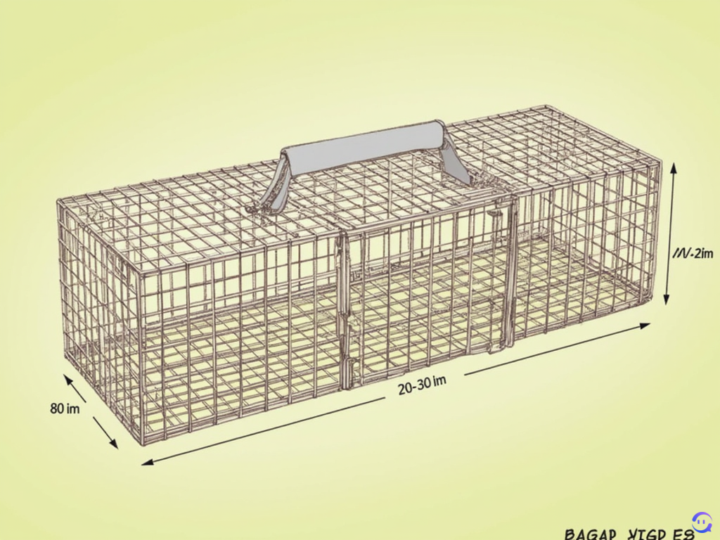

选择兔子陷阱
这些活体兔子陷阱是由一个带触发板的笼子组成,一旦兔子进入笼子并触动板子,笼子的门就会关闭。你可以选择单门或双门的陷阱,理想的陷阱长度是22到30英寸(约56到76厘米)。这些陷阱通常可以在网上、动物饲料店或五金店购买,或者你也可以自己制作。Havahart 是一个热门的兔子陷阱品牌。
单门陷阱和双门陷阱都很有效,但各有优劣。单门陷阱受到专业捕手的青睐,因为它可以把诱饵放在触发板后面,从而吸引兔子更深入笼子。双门陷阱允许兔子从两个方向进入笼子,从而提供更高的捕获率。兔子在陷阱中会变得紧张或害怕,但双门陷阱可以让兔子看透笼子,从而给它们一些安慰。双门陷阱也可以设置成单门陷阱。

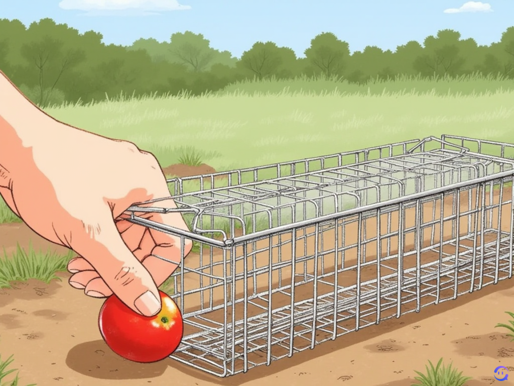

选择可能吸引兔子的诱饵,并将诱饵放在触发板的后面。冬季,干燥的食物更好,因为它们不容易被冻结;夏季,选择更丰富的水果或蔬菜,如苹果和胡萝卜,效果更好。
如果使用单门陷阱,将诱饵放在笼子的尽头,陷阱开口的后面。如果使用双门陷阱,将诱饵放在两个门之间,处于笼子的中心位置。常用的诱饵包括苹果核、香蕉、土豆皮、生菜叶、白菜、胡萝卜、蒲公英和叶状杂草。如果传统诱饵效果不佳,可以尝试一些不寻常的诱饵,如碎芝士饼干和花生酱。兔子能闻到你在陷阱上的气味,会避开它,因为它们觉得有问题。为掩盖你的气味,可以在陷阱上滴或喷洒苹果醋。

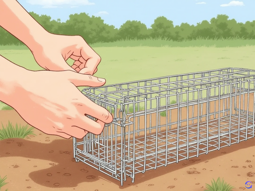

现在你已经放置好诱饵,是时候设置陷阱了。按照陷阱的说明来设置你的陷阱。设置好后,你需要检查触发装置是否正常工作。轻轻按下触发板,门应立即闭合。
如果你要捕捉的小兔子体型较小,它们可能无法触动触发装置,所以可以在触发板上放一个小重物,以增加使陷阱生效的重量。用树枝和树叶将陷阱伪装起来也是个好主意,因为金属陷阱在阳光下会反光,可能会让兔子避开它。

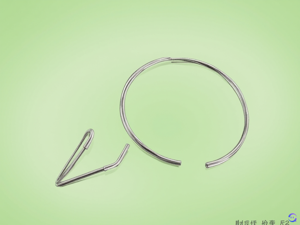

制作套索的绳子长度需要大约18到24英寸。首先,将线的一端绕成一个直径约为铅笔粗细的小圈。可以用铅笔绕线,然后在末端将其扭在一起,形成一个固定的圈。接着,用剩下的线通过这个圈,形成套索。剩下的线端将连接到触发器上。
