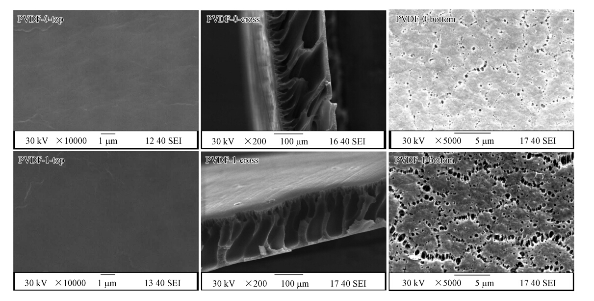

  2. 结构调控关键
    • 冷却速率:快速冷却(如10℃/min)形成小孔径高密度孔,慢速冷却(1℃/min)则生成大孔低密度结构。
    • 稀释剂极性:非极性稀释剂易导致S-L分相,极性稀释剂促进L-L分相。

  1. 水处理领域
    • 案例:清华大学开发的PVDF中空纤维膜(孔径0.1-0.5μm),用于化工废水脱盐,通量达50 LMH/bar。
