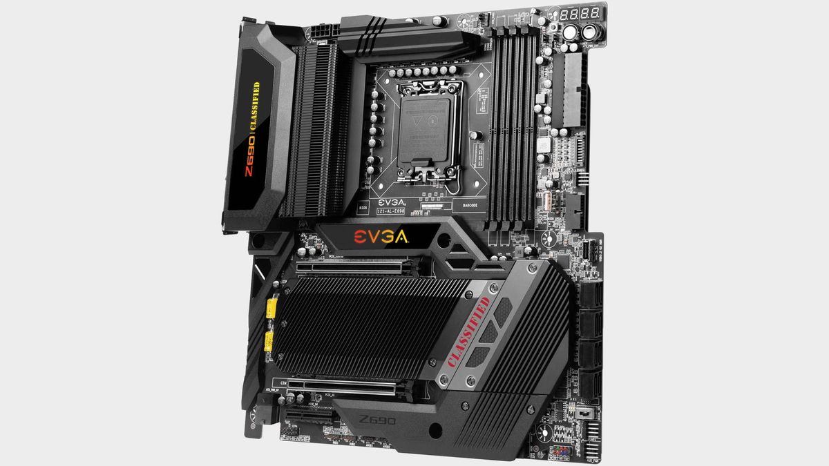

目前有PC玩家发现,部分RTX 50系列显卡在EVGA主板上无法正常工作。一位Reddit用户报告,使用EVGA Z690 Classified主板和RTX 5080创始版显卡的系统无法启动,系统会在"0A和7F POST代码之间循环"。
问题原因分析
这个问题源于EVGA主板上的SMBus引脚。SMBus是一个用于轻量级通信的接口,主要用于电源管理,最初为电池设计。虽然大多数主板都未激活这个接口,但部分EVGA主板激活了该接口。RTX 50系列显卡上的两个引脚与这些激活的SMBus引脚产生通信,从而引发启动问题。
